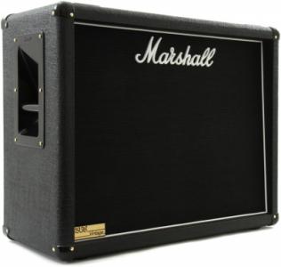

Yo tengo el DSL15H a esto:
https://marshallamps.com/products/cabinets/1936v/
(lleva 2 x Celestion® G12T ‘Vintage 30’ speakers)
y madre mia como suena. Anteriormente lo había conectado a un Eminence Custom y no hay color.

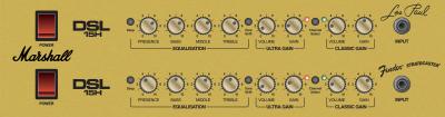

Pregunta para aquellos que usan Stratocaster. (Si es DSL mejor que mejor). Como lo seteais?
(Es que estoy acostumbrado a tocar siempre con Les Paul, he pillado nueva la Fender y estoy en proceso de búsqueda de la mejor ecualización).
Yo asi (de momento y jugando mucho con el tono de la guitarra):

En mi caso uso PRS o alguna otra guitarra con HB pero tirando a un audio más "metal", así que en lo de la Les Paul no te puedo decir nada.
Con la Strato uso una configuración parecida, para hacer algo de Blues y Funk/Power Funk... Bass 6, Mid 6, Tre 4, Pres 4... Si doy un poco más de agudos me suena demasiado brillante, pero supongo debe ser por los Tex Mex que montados la MIM (esos micros son BASTANTE agudos).
De volumen, en ambos casos, tanto Strat como con guitarras HH, uso bastante más.
Volumen 4 con las guitarras HH, cuando hago cosas high gain donde predominan los sonidos de saturación del pre con HH (cambiando la EQ y boosteando con un OD) o Vol 4-5 cuando tiro un audio "bluesy" con la Strat.
Volumen 6-7, incluso 8, cuando hago cosas mas "hard rock", donde la saturación de la etapa de potencia es más "necesaria"...
El gain varía depende la necesidad, 2-3 cuando uso la Strat y cuando hago metal (boosteando con el OD), y entre 4 y 6 cuando hago algo más rockero.
El canal Classic Gain siempre lo mantengo con Volumen 8-9 y el Gain en 1, para tener el limpio lo más limpio posible.
Todo esto sobre un DSL40c + 2x12 tipo Dumble. Cuando hago Metal o uso la Strat, el switch trasero en Pentode (40w), cuando hago otras cosas más rockeras (y elevo el volumen general) lo uso en Triode (20w)
Saludos!
NACHO
por el 19/04/2016
#18
Muchas gracias. Muy en la linea de lo que pensaba que es una ecualización equilibrada.
Y de acuerdo con lo de las Tex Mex. Yo como uso unas FAT 50s puedo darle un punto mas de agudos.
Lo del volumen lo había puesto para uso en casa. Para bolos al igual que tu el volumen del Clean al máximo y voy subiendo gain. En canal overdrive pues 2-3 de gain (depende de la guitarra) y volumen al 5 que ya es una barbaridad.
Gracias compañero. Me has ayudado un montón.
