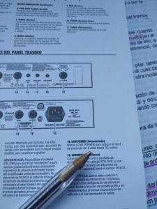

Tenías razón compañero, he acudido a los papeles del ampli y ahí lo indica claramente.
Adjunto foto.

He tenido que mirarlo, no estaba totalmente seguro de que fuera 0,1w y tu mensaje me ha hecho dudar.

#291 No hay nada que disculpar, ya te digo que yo tampoco estaba seguro :bien:
