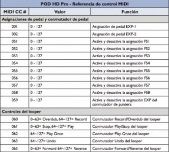

#743 Tengo un POD HD PRO
En mi pedalera, que es una peak fcb8n, eso no se puede configurar, ella tiene fijado que el valor de 0-63 es OFF "LED apagado" y de 64-127 es ON "Led encendido", eso te hablo para el modo que tienes como pedales individuales para apagar y encender.
En el POD es justo al contrario, en el manual lo indica. Activa con valor de 0 y desactiva con valor de 127. Lo he adjuntado
Creo que en otras pedaleras como la voodoo lab si se puede configurar eso, en la mía hasta donde yo se no se puede, ojalá se pudiera solucionar, le mande un mensaje al ingeniero y me dijo que no se podía.

En ese caso yo pillaría la FBV Shortboard USB. Además de la integración con el POD, son muy buenas pedaleras MIDI para usar con un PC. Tienen un editor software muy cómodo, y últimamente las han rebajado a unos 170€, además.

No imaginaba que estuviese tan barata, tiene muy buena pinta.
El caso es que yo tengo esta PEAK que me costó más de 300€ porque la usaba con el Eleven Rack, y después me pase al POD, pero claro no sabía el tema este del midi.
Gracias por la recomendación Saxman, quizás la venda y me pille l FBV.
