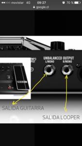

Hola, alguien sabe por casualidad si se puede sacar el sonido del looper por una salida? Resumiendo: quiero dar salida a la pedadera por dos amplificadores de 30w caja cerrada, y quiero que por el ouput L/mono salga el sonido de mi guitarra; por el ouput R/mono salga el sonido del looper!!
