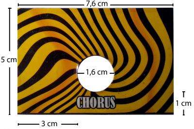

#913 Genial las podrias enviar las medidas e imagenes para poder hacerme unas??
blackwarrior69
por el 09/05/2017
Yo hice unas imprimiendo el diseño personalizado y comprando las láminas de imán flexible en ebay. Salen bastante bien de precio.
Creo que ya te pase unas medidas en un grupo de facebook, pero las pongo aquí por si le interesan a alguien más.

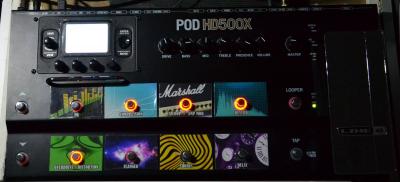

necesito me ayudeis. Tengo un Pod hd500x y un blackstar ht 40 club y me gustaría conectarlo usando distorsion del ampli a valvulas y al mismo tiempo efectos de modulacion , compresion del Pod hd500x. Esto se puede hacer?
O si se puede usar el pod pero que no le quite señal.
Llevo una pelea con esto... quiero venderla por eso pero veo que hay gente que la hace sonar... he leido tutos , he visto en YouTube videos de metodo de 4 cables pero no me queda claro.
Muchas gracias de antemano
blackwarrior69
por el 15/05/2017
El método de los 4 cables es lo correcto. Luego tienes que configurar la salida dependiendo de tu ampli, si es combo "combo pwr" y si es cabezal "stack pwr", pero eso va un poco en gustos, tú vete probando y a ver que te gusta más, puede que te suene mejor con el modo studio. Lo que sí es importante es que anules el módulo de ampli del pod y actives el loop fx (send/return).
