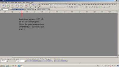

Hola:
El cable azul de salida de audífonos los conecto a un canal estéreo de la mezcladora. Solo es para escuchar lo que toco. No es para grabar.
Y para poder grabar.
Tener instalados los drivers del POD HD. Baja el monkey de Line6 y el hace todo más fácil.
Después, basta con conectar el POD por medio del cable USB a tu computadora y en tu software de grabación seleccionas el POD HD.
como dispositivo de grabación. Así de fácil. :)
Normalmente uso cubase para grabar pero cuando quiero hacer una grabación rápida de algo que se me ocurrió sin importarme nada más que
grabar la idea....uso el AUDACITY y en la parte del micrófono selecciono el POD HD para grabar.
Te dejo una imagen espero te sirva.
