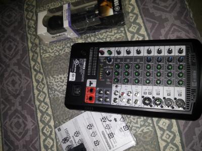

He estado siguiendo la comunidad POD y quisiera hacer mi aporte.
Muchos conectan su POD a un amplificador pero la verdad es que desde los inicios de mis tiempos
en la guitarra :), nunca me ha terminado de convencer el sonido de un amplificador sea a válvulas, sea a transistores.
Le encuentro un sonido algo CRUDO, RUDO no se bien como describirlo además el volumen de los amplificadores es demasiado sensible.
Apenas le subes un poco y zaz!! el sonido se eleva demasiado.
Tal vez ahí reside esa percepción de que el sonido es RUDO.
Solo dos amplificadores que he probado en mi vida me han medio convencido:
Un marshall valvestate que tuve hace años de 20 watts creo y un Laney a válvulas que actualmente tengo con un gabinete 2 x 12.
Suena cálido pero aún así mi tal vez dañado oído busca algo más.
Cómo a todos nos ha pasado; siempre estoy buscando ese sonido que me permita disfrutar de tocar la guitarra que me inspire y desde
hace ya algún tiempo soy seguidor de LINE6. Sus efectos para mi gusto, son los que más me gustan de entre decenas que he probado.
Personalmente prefiero las pedaleras a tener un montón de cables y pedales sueltos, es todo un ritual acomodar todo para poder tocar.
Y todo eso del true bypass y que si un efecto es análogo o digital la verdad es que me lo paso por el arco del triunfo.
Nunca seré ni pretendo ser profesional. Solo quiero tocar en mi cuarto, disfrutar, relajarme, sentirme estrella de rock para mi y mi familia. :)
En fin....
Después de algún tiempo de buscar y buscar por fin encontré lo que a mi me satisface:
1.- Sonido en estéreo. Esa parte era la que faltaba en mi búsqueda. :) Monoaural -> Malo... Estéreo -> Bueno, buenissimo.
2.- Sistema P.A. Mezcladora auto amplificada y bocinas pasivas.
3.- Mínimo tendido de cables :)
4.- Cacharro con conexión USB y edición en la computadora para horas y horas de seteos maravilla!
5.- Una sensación más fina en el sonido. ( El P.A. lo da )
6.- Poder mezclar el backing track y la guitarra en estéreo los dos y con ajuste más preciso.
Con el amplificador nunca terminaba de escuchar bien integrada la pista y la guitarra ( en maravilloso estéreo!!! )

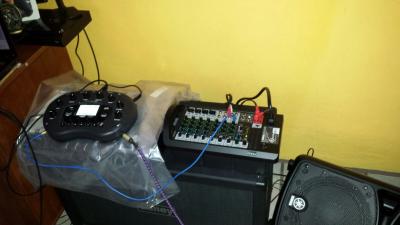

Para poder lograr lo anterior me armé de:
1.- Sistema P.A. Yamaha stagepas 600i
Probé en algunas tiendas bafles auto amplificados Samsong, JBL ( Sonido algo oscuro para mi gusto ), marcas desconocidas y al probar
el de yamaha me pareció el más equilibrado y nítido. Primero probé el P.A. Yamaha con bocinas de 8' y después con bocinas de 10'.
Las de 10' me parecieron mejores para la guitarra. Incluso me lleve unas grabaciones mías con la guitarra para ponerlas en el P.A.
2.- Una laptop.
Formateada y con Sistema Op. recién instalado.
Después, instalando el Monkey de Line 6 todo se vuelve fácil y rápido. Instala uno al mono 'chambeador' y el se encarga de instalar
driver, Firmware y el editor del POD. A la primera y sin ningúna clase de conflictos.

Probé conectar el POD por el input de mi amplificador a valvulas, también por la parte de efectos y definitivamente me quedo con el P.A.
Así es como mejor se escucha y se le puede sacar partido a ése genial aparato POD.
Bueno hasta aquí con mi aportación. Añadí algunas fotos. Espero que a alguien le ayude como a mi me han ayudado las aportaciones de los demás.

víctor m.
#1229
Buen aporte compañero!!
Una pregunta...¿El cable azul que sale del HD de la salida de auriculares dónde lo insertas? es decir,¿Para qué lo utilizas?
Y...cuando grabas utilizas el HD como tarjeta externa o tienes otra tarjeta donde va el HD? Te pregunto esto porque yo tengo también un HD y no sé cómo grabar voces usándolo como tarjeta externa...

Mr. Black
por el 09/10/2015
#1234 Hola Victor M.
Si quieres usar la Hd como tarjeta externa es tan sencillo como conectarla por USB y en tu daw de grabacion seleccionar Asio Line6 HD. Desde el momento de la eleccion ya grabas y tienes el HD como tarjeta externa para grabar lo que quieras, acuerdate de cambiar en el HD la entrada de linea a mic.
