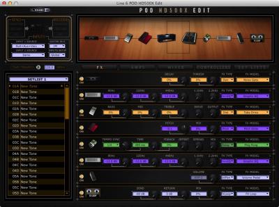

Hola quería preguntar lo siguiente, tenia una pod hd 400 y la vendí y me pase a la hd500x, quería saber si puedo usar los presets que tenia en mi 400 y ponerlos en la 500x, y otra pregunta , en el editor anterior yo podía desactivar la opción full amp desde donde se ve el circulo rojo, quería saber como seria en el editor de la 500x, desde ya muchas gracias.....
Juan Luis
por el 12/11/2015
En la web de Línea 6 te puedes descargar un programa q t convierte los presenta de los pod de cualquier modelo a otro
O sea, q los puedes reutilizar
