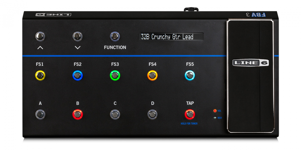

Alguien usa la pedalera line 6 fbv 3?
dicen que es compatible con el Spider Jam , pero yo no se si funcionara el PLAY/REC/PAUSE , vamos que si tiene todas las funciones que la MKII ?
demelero
por el 29/09/2016
Parece que si pues ya tenemos sustituto del Spider Jam y algunas pedaleras
