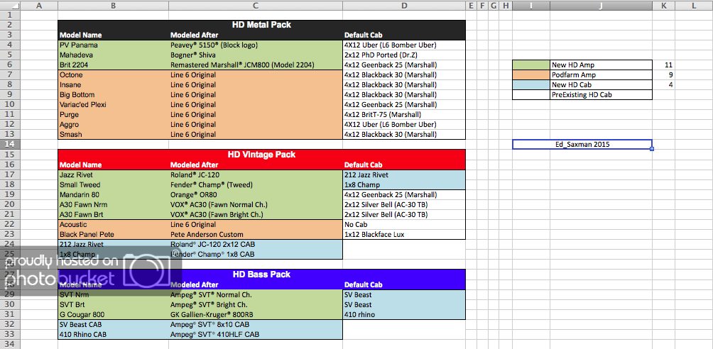

Si. Un comprador puede transferir los model packs una sola vez a otro usuario, por lo que se pueden comprar de segunda mano. El problema es que el que lo compre no podrá transferirlos a otra persona.
La única solución a esto es lo que yo mismo hice: Crear una cuenta en L6 exclusivamente para comprar los model packs. Si algún dia vendo el HD500, esa cuenta se la regalaré al que me lo compre, de esa manera no hay límite de "transferencias" de licencia.
"pedrobarrantes" escribió:
Solo son amplis y cabinas? no incluyen efectos?
Si. No.
Aqui te dejo un cuadro que hice:
pedrobarrantes escribió:
alguna cosa que comentar sobre el tema de los Pack?
A mi personalmente me parece que solo por el Roland JC-120, el Bogner Shiva y los dos amplis de bajo ya merece la pena el pack. Para mi gusto son lo mejor de la serie HD.
