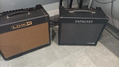

Bueno, finalmente, en un visto y no visto, he pillado un Catalyst 60 a un compi muy amable del foro. Hoy me ha llegado y llevo todo el día probándolo.
El cacharro es mas que decente, buena potencia, buen sonido, versátil, muy ligero de peso. La verdad es que es un gran aparato.
Peeeero, por si a alguien le sirve mi opinión, yo concretamente lo quería para sustituir mi Line 6 DT25, por reducir peso y hacer algo de caja para otra cosilla, pero no, no son para nada comparables, el DT25 y sus vávulas es otro nivel, así que me lo quedo y saco al mercado el Catalyst.
OJO, no digo esto para desmerecer el Catalyst, es un gran amplificador, y por su precio insuperable, pero para mi proyecto de sustituir un valvular pues como que no, me he topado con la realidad.
Para los que no os queréis complicar la vida y el presupuesto con las válvulas, pues os recomiendo encarecidamente el Catalyst.
