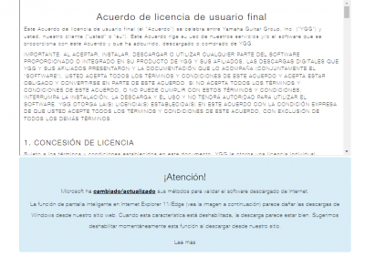

Hola buenas es la primera vez que entro en el foro, primero un saludo.
quiero comprarme un catalyst pero antes he estado mirando para bajarme la aplicacion y no puedo, me sale una pantalla y no me deja.
A alguien le ha sucedido, lo he intentado muchas veces y no hay forma sin embargo en el movil es super rapido.
Si alguien pudiese aclararmelo le estaria muy agradecido.
Gracias.
