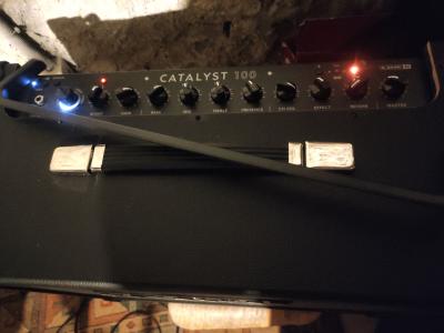

Lo que no acaba de convercerme es la "ruedecita" selector de amplis, los señala con la luz y creo que voy acabar pintandole una flecha.
Yo en los videos me ha dado esa sensación, que según como mires, no sabes si estás en el ampli anterior o el siguiente, porque se ilumina bastante por los lados, ¿verdad?
Si, puede dar a confusión la luz, lo de ponerle una marca no estaría mal. Y sobre todo si tocas en directo te puede liar mas, porque no lo ves tan claro en que ampli estás.

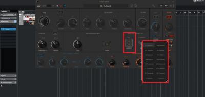

Y para grabar al pc súper cómodo, le conectas el cable xlr y directo a la tarjeta de audio. Esta semana iré subiendo alguna cosa y detalles que he visto, y pondré pantallazos que hice anoche al programa.

-Con el software puedes afinar mas el sonido, y acercarte mas a lo que biscas, pero el 80% del sonido y de las utilidades las puedes hacer desde el ampli. Cosa que me encanta, y es super facil de usar. Ahora si lo conectas y le dedicas un poco de tiempo, afinas mas aun el tono y te los guardas en los bancos de memoria.

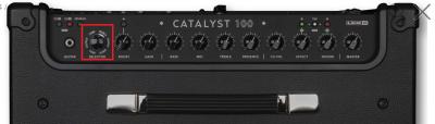

-La luz del selector de ampli, macho es que no sabes si estas en uno u otro. Con lo facil que hiera sido, con el pote que elijes los amplis ponerlo en forma de flecha o punta. O misma mente, en el pote hacer una raya tranparente para que la luz salga hacia arriba e indique sin lugar a dudas en que ampli estas...Foto 1

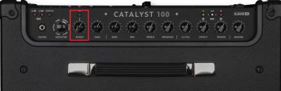

-El pote de noise gate, cuando no tienes activado el over drive, que sea un compresor. Asi cuando tocas en limpio ese potes lo puedes usar para la noise gate y para poner un compresor y engordar el sonido...foto 2

En cuanto al pote selector de amplis, ahora he caído que puede que no hayan puesto raya por que tambien usas ese pote para cambiar manualmente entre las variaciones de cada efecto o para seleccionar el banco de presets, entonces, no estarías nunca en el ampli correcto si tuviera una raya. Creo que debe ser por eso.

Lo del selector de ampli con luz tiene una explicación. Tu puedes seleccionar el clean en A y en el B tener un Dynamic, que es lo que me pasa, por eso no vale ni flecha ni rayita. Yo es que como estuve jugando con los preset, ya tengo bastantes cambiados.
