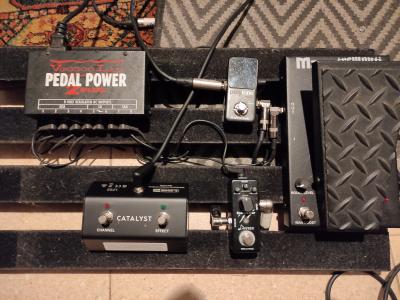

Por cierto el primer bolo que tenia, que era la "prueba de fuego",no pude tocar así que en el segundo que ya era más grande ya fui a tiro fijo y me lleve el mesa. El catalyst seguirá esperando su oportunidad...
Esta era la pedalera que había preparado
