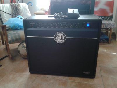

agimenezz
por el 30/09/2013
#681
Es cierto Hintxo, de este modelo hay poca información, lo he comprado de 2º mano y no se si es que lo han dejado de fabricar. Es igual que el que aparece en la pagina de Jet city, solo que justo a la derecha del pote de presencia lleva el depth control. Además no es una modificación, ya que como lo he desarmado, he visto perefectamente el potenciometro y el condensador integrados en la placa base como el resto de componentes del circuito.
Te subo una foto.
Por cierto he visto el modelo jca5212rc, que lleva un canal limpio. Si alguien me pudiera proporcionar el esquema o decirme donde conseguirlo le estaría muy agradecido.
