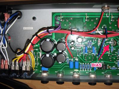

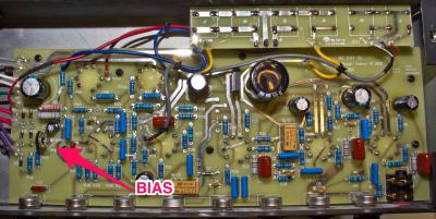

Lo que comentas no es cierto del todo.
Ese amplificador tiene el bias preseteado, pero si es regulable. La única opción de cambio de válvulas sin polarizar es reponer con otras con los mismos valores que las válvulas anteriores, el mesa boogie single rectifier usa el mismo sistema, para cambiar las válvulas sin polarizar debes pedir a mesa boogie un juego específico para ese ampli.
hintxo1975
por el 08/10/2013
#684
Buenas, Maligno tiene razón, te mandó foto del pot interno donde se ajusta BIAS, tanto del 22 como del 50. Ahora bien... Como comprar unas con exactamente los mismos valores? Lo mejor al cambiar es comprobar y ajustar los mA con el BIAS por mucho que se diga de BIAS fijo y tal, ya que ni a la lotería las compradas serían justo de los mismos valores. Yo cambie por unas JJ y luego unas TAD y había mogollón de diferencia con lo que tuve que mover el pot de BIAS y bastante.
Eso sí, en mi Mesa Rectoverb Single Rectifier que casualmente también lo he tenido, cambiaba las válvulas e iba perfecto porque leí esto del BIAS fijo y además desconocía mucho de este mundo en aquella época, sólo tenías que poner si eran EL34 o 6L6, a mi me sonaba siempre igual de bien...jejej
