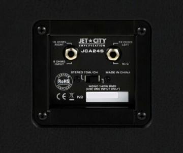

Joser la que hemos liao. jeje.. al final se va aclarando todo. es lo que me dijeron a mi los de jet city que se puede conectar perfectamente tanto una como dos pantallas de 8 ohm, no tienen porque estar las dos obligatoriamente.
en cuanto a la otra salida de 16 puede estar conctada o no de forma indistinta. de hecho lo que yo tengo es un combo con altavoz de 16 y una sola pantalla de 8.
al final vamos coincidiendo todos. a ver si alguien marca la respuesta con rotulador para no liar a los chavales que vengan detras jejeje.

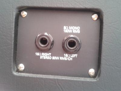

Entonces hintxo, tal como tiene conectada nikky la harley benton al jca 20 es correcto?
Es por aclararme
harley76
por el 10/05/2013
Yo tengo la H-B conectada a una de las dos salidas de 8 ohmn del cabezal y la pantalla con el selector en mono 8ohmn.
Lo estoy haciendo bien???

Bueno pues muchas gracias por la aclaracion Hintxo, yo tambien cuando les envie un mail a los de jet city me dijeron que se puede poner solo una salida de 8
Harley lo tienes bien conectado asi, yo no tengo la harley benton, es una engl 1x12 pero a 8 ohms
esto quedaria asi segun lo que comenta Hintxo
Salida de 16----------------------------Pantalla de 16
Salida de 8------------------------------Pantalla de 8
Dos salidas de 8-----------------------Dos pantallas de 16 (por ejemplo la harley benton tiene dos entradas de 16)
Esto no es definitivo hasta que el compi Hintxo lo corrobore

Por fin! Aclarado. Lo unico qe no me gusta es qe si son 2 pantallas, no deben ser de 8 cada una como pareceria al ver 2x8, sino 2 de 16 Ohm.
Entonces que puedes conectar dos cables de carga desde las salidas de 8 ohm a las dos entradas de 16 ohm de la pantalla para tener stereo???
La verdad que las dos entradas de 16 ohm que traen estas cajas, enredan bastante.

Backline, no te compliques y conecta una de 8 a la entrada de 8, asi no hay problemas por lo que se ha comentado por aqui

No si eso esta aclarado por fin, solo era curiosidad de saber las dos entradas de estas cajas de 16 ohm para que se usan.

Ya por curiosidad, entonces estas cajas que traen dos entradas de 16 ohm izquierdo y derecho, para que se usan???
Es como si fuesen dos cajas individuales de 16 ohm y se conectarían con dos cables a las salidas de 8 ohm del cabezal para sacar stereo???
Es lo unico que nos queda para terminar de rematar la faena, jajajaja
Esto lo he sacado del manual de mi caja blackstar:
HTV-212 Pantalla de Extensión
Power Rating (RMS): 160 Watts
Impedancia: Stéréo - 2 x 16 Ohmios.
Mono - 8 Ohmios. Selectable by input jack
