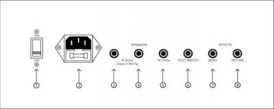

Este el el panel trasero de mi JCA22H, aqui creo podeis confirmarlo:
REAR PANEL FEATURES
1. 120V/230V operating voltage selection switch
2. AC power input and fuse tray
3&4. ¼” 8-ohm speaker outputs - for connecting a single 8-ohm speaker cabinet or (2) 16-ohm speaker cabinets
5. ¼” 16-ohm speaker output - for connecting a single 16-ohm speaker cabinet
6. ¼” foot-switch input - for connecting the includedm FS-1 foot-switch
7. ¼” Effects send output - for connecting to the input of an external effects processor
8. ¼” Effects return input - for connecting to the output of an external effects processor

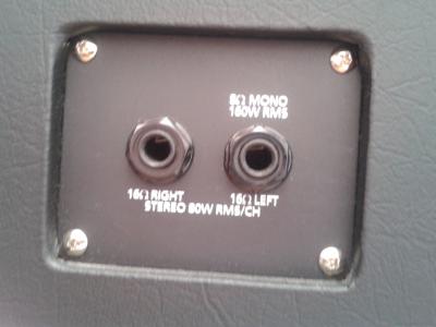

Pues viendo esto que habéis puesto, os dejo una imagen de la parte trasera de mi blackstar con las combinaciones que trae a ver cuales puedo usar.
Supongo que una de las salidas de 8 puedo conectarla a la de 8 mono y la de 16 podria ponerla tambien en alguna de esas entradas???
Gracias...

#561
En el caso de esta pantalla no tendras problema ninguno, si observas mi comentario anterior donde reflejo el panel ademas del modo de conexion, podrás comprobar que puedes conectar esta pantalla perfectamente tanto en mono (utilizando la entrada derecha de la pantalla de 8 ohm) como en stereo (16 ohm utilizando los dos jack).
