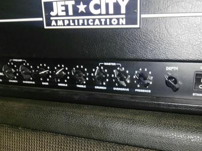

Hola buenas, soy nuevo por aquí, aunque llevo leyendo los comentarios hace tiempo. Tengo el JCA50h y me he decidido a hacerle la depth mod. tengo ya todo pillado para hacerlo (Pot 1mlog, y el condensador 4n7) pero la duda que tengo es si el extremo del cable que va a la salida de 4 ohm (que ya va de serie) tengo que dejarlo ahí (salgo por la de 16ohm) o tendría que cambiarlo a la de 16ohm. Otra cosilla, una vez instalado, dejando el potenciometro a 0 de la depth, tendría el mismo tono que si no tuviese la depth mod, o una vez hecha la modificacion ya te cambia el tono del ampli. muchas gracias
Hola Edu y bienvenido.
Yo le hice esta mod al mio (JCA 22H) y la deje en donde viene por defecto. Si la cambias lo único que ocurre en t eoria es que te da resultados diferentes en cuanto al tono se refiere.
Te adjunto una pagina donde lo explica.
http://toboy-diy.blogspot.com.es/2013/10/jet-city-jca22h-depth-mod.html
Probé antes y la verdad no vi diferencia como para tirar cohetes, eso si lo probé a volumen bajo porque lo utilizo solo en casa, no se como iría dándole volumen.
No recuerdo muy bien pero creo que a cero no influye y se queda como esta; cuando lo subes la diferencia de cuerpo en el tono es abismal.
Espero te haya servido de ayuda.
Edito:
No se la experiencia que tienes en electrónica, te recomiendo que tengas mucho cuidado donde tocas porque las tensiones que se barajan dentro de estos bichos son letales.
edu
por el 11/11/2017
Gracias hellville, estoy pillando los.componentes y viendo la informacion para hacerlo, pero se lo llevare a un colega que repara electronica. Parece sencillo pero prefiero alguien que controle a quedarme pegao. Muchas gracias
edu
por el 15/11/2017
Pues ya está hecho. 100% recomendable añadirle la depth. Te añade el cuerpo suficiente y te quita esos agudos chillones.
