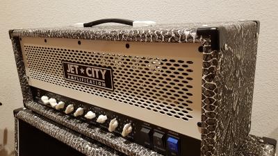

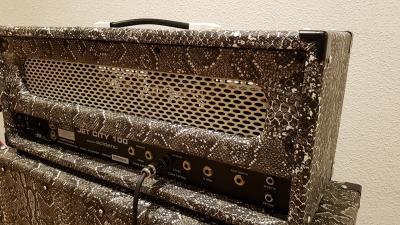

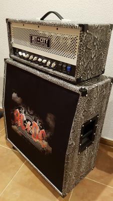

Buenas!
Pues aquí está mi joven promesa ya terminado.
Saludos! :guitarrista:
