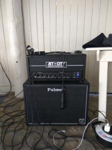

Buenas, compañeros. Hace un tiempo, como ya puse por aquí, me hice con un Jet City Jca22h. La verdad es que me sorprendió mucho lo bien que sonaba y me uní a este hilo dado que recordaba que al menos el primer modelo monocanal había sido muy famoso en foros yankis durante un tiempo por sus posibilidades de modificar.
El caso es que me gustaba mucho el canal crunch. Tenía un buen sonido de rock clásico. Con el gain bajo y jugando con el volumen de la guitarra, se sacaba un limpio aceptable y podía usar pedales para pasar del od clásico a una distorsión potente. El canal dist no me gustaba nada, demasiado afilado y cortante.
A pesar de que en el canal crunch con un pedal de distorsión ya podía sacar todos los sonidos que necesitaba, tenía curiosidad por saber cómo podía llegar a sonar este ampli y, tras seguir este hilo, vi que David, de amplis Kabañas, había modificado ya estos amplis, por lo que me puse en contacto con él. Como daba la casualidad que iba unos días a tocar con mi grupo por su tierra, no me lo pensé y le llevé el ampli.
Se le han hecho varias cosas: un control depth en la parte trasera del chasis, que cambia el tono general del ampli (modificación imprescindible) y por delante nada menos que 5 switches diferentes: el primero es para convertir el canal crunch en un clean, el segundo es un bright para este canal, el tercero es un bright para el canal distorsión y el cuarto y quinto son también para el canal distorsión, que modifican aún más el sonido de este canal. Hacia arriba sería un sonido más Mesa, al medio más Fender y hacia abajo más Marshall, pudiendo combinarse entre sí. Se sigue tragando los pedales de od perfectamente, con lo que aún se multiplican más las posibilidades.
He dado cuatro o cinco conciertos ya con él y aún estoy sacando combinaciones y matices. Pero no es difícil sacarle buen sonido, simplemente son más opciones que ahora están ahí.
Además, el trato con David fue perfecto y en todo momento me informó de los pasos que iba dando con explicaciones, fotos y vídeos. Si alguno tiene pensado agenciarse alguno de estos amplis y hacerle algo, os recomiendo que contactéis con él.
