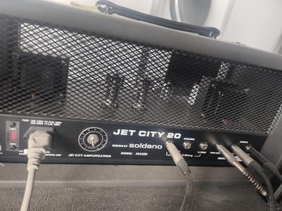

Buenas señores hacia bastante tiempo que no andaba por este hilo sobre el Jet, yo me pille uno de 22 y me pasó lo mismo algunos de los que habéis escrito en estos últimos post, yo después de buscar di con una página de un chaval que es de escándalo ya que te habla de varios amplificadores y te explica de forma cojonuda la esencia del amplificador a válvulas, de inicio los esquemas de un amplificador a valvulas no a cambiado tanto a lo largo del tiempo, también te explica con esquemas y diagramas electrónicos como llevarlos a cabo y jugar con el tono y el timbre del amp ya te digo la página es de 11 mínimo sobre 5 jeje,  la página en cuestión es
https://robrobinette.com/How_the_Saldano_SLO-100_Works.htm
Ya digo es de escándalo ya me contaba como os va a mi lo que más le cambió el timbre mejor fue el cambio de condensadores en la ruta de audio que recorre la señal en el ampli, lo que sí he notado que el transformador de alimentación se calienta en verano para freír huevos por lo que me planteó cambiar el condensador de la fuente el más gordo a más capacidad, también decir que algo de estudios en electrónica tengo pero creo que a poco que se aplique uno llega, pongo una gótico después del tuneado exterior
Si aumentas la capacidad del condensador le estás exigiendo al rectificador y al transformador más corriente de carga para el condensador, sobre todo en el encendido del ampli, con lo cual mayor estrés térmico.

#2274 según leo, al aumentar la capacidad del condensador de la etapa de filtro conseguiré una onda de rizado en el filtrado más suave y al tener mayor capacidad actúa como reservorio de potencia  y así tendrá menor caída de tensión sobre todo cuando se le requiera mayor potencia que es en frecuencias graves, aunque como es lógico tardará más en cargar ese exceso de capacidad, en principio probare algo de mayor potencia y os comentaré que tal, también me vendrá bien que ya tiene unos años ese condensador y igual se ha degradado
acamm
por el 06/01/2026
#2277   Igual es que yo no me aclaro, pero el condensador más gordo que mencionabas es el que hay en el circuito de los filamentos de las válvulas de previo, ahí hay un consumo constante una vez se han calentado los filamentos. Si el condensador no está defectuoso no hay necesidad de aumentar la capacidad ni de reservorio de nada.
Si hubiera mucho rizado en el circuito de placas lo oirías porque habría ruido de 100Hz.
La "potencia" que pueda acumular un condensador primero la tiene que entregar el transformador y el rectificador y si dices que se calienta mucho, estás empeorando las cosas al aumentar la capacidad.
Otra cosa es que algún condensador esté defectuoso y ni siquiera llegue a cargarse al voltaje deseado porque tiene fugas y demande más corriente de lo esperado y los vayas a sustituir por nuevos del mismo valor.
Pero vamos, sustituir los condensadores por otros de mayor capacidad de los que lleva, no lo veo una solución al problema de calentamiento que mencionabas y menos sin medir nada.
Suerte.
