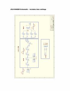

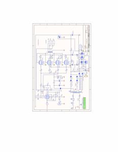

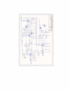

Buenas tardes compañeros! Es la primera vez que pongo un post en un foro y no sé si estaré haciendo lo correcto (o estaré repitiendo el hilo...si es así disculpad, he buscado y no he encontrado una solución a mi caso). Tengo un 100HDM al que noto que están fallándole las válvulas, por lo que como lleva con las chinas de serie varios años, he decidido cambiarlas todas. De momento, con las de potencia me he decidido por unas Ruby 6l6GCM-STR nuevas, procedentes de un Peavy 6505, mientras que en las válvulas del previo es donde tengo mi duda, ya que no entiendo de en qué posición poner cada una o qué modelo de válvula (actualmente monta 5 12ax7 que sólo pone made in china). Estoy barajando estos 3 modelos: Tung-Sol 12AX7/ECC83, Engl ECC 83 Select y Sovtek 12AX7LPS. ¿Alguien podría decirme alguna alternativa mejor (si la hay), cuántas comprar de cada y donde colocarlas? Os dejo algunas imágenes e información que he encontrado por foros en inglés sobre este amplificador y su esquema de válvulas. Mil gracias de antemano a tod@s.
V1a 12AX7 = Input (both channels)
V1b 12AX7 = 2nd gain stage (normal)
V2a 12AX7 = 2nd gain stage (overdrive)
V2b 12AX7 = 3rd gain stage (overdrive)
V3a 12AX7 = 3rd gain stage (normal) + 4th gain stage (overdrive)
V3b 12AX7 = send buffer (loop)
V4a 12AX7 = return (loop)
V4b 12AX7 = EQ driver
V5 12AX7 = PI
heater on
por el 29/06/2023
Hola, yo pondria:
Tungsol en V1 y v2, Engl V3 y v4, y la Sovtek LPS en v5.
