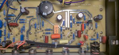

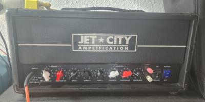

Buenas de nuevo a todos.
Os dejo como ha quedado la cosa al final ya que lo he terminado de modificar. Al final, he hecho muchas pruebas a parte de probar lo típico. El técnico que me ha ayudado tiene mucha idea de electrónica de audio y me ha facilitado la ayuda y todo el conocimiento para no liarla.
El ampli lleva la típica mod del SLO con el clean switch puesto, por relé para que no modifique para nada el canal overdrive. Todo en un push pull junto con la depht mod (el knob blanco extra).
En el knob rosa lleva un control de medios, que es básicamente hacer una resistencia de las de la eq variable. Con esto se consigue controlar los medios para scoop o bost de los mismos.
A parte, lleva todos los electrolíticos cambiados por nichicon menos el más grande que no encontré reemplazo... Medimos los viejos y casi todos se habían desplazado 2 uf o más de sus valores. Algunos condensadores del previo cambiados a orange drop que los tenía por ahí para guitarras pero conservando los mismos valores.
Y luego en lo que he estado más "creativo" ha sido en los condensadores de la eq. Hay dos cambiados por valores inferiores. Este ampli tiene los graves muy pastosos y a mi, que me gusta el metal, los quería más contundentes. Despues de hacer pruebas dejé unos más pequeños que los que llevaba. Lo mismo en c5. Sobre todo para quitar graves que no aportan.
Además, la eq del clean con respecto a la del overdrive se quedaba excesivamente aguda y por eso lleva un par de condensadores entre r10 y masa para eliminar esos agudos y que el clean esté más en sintonía con el sonido del otro canal.
Además, cambio de válvulas y ajuste de bias que lo hicimos con el punto tp de la placa ya que nos daba un poco de palo cortar pistas en las válvulas para poner la resistencia de 1ohm...
El ampli ha quedado con mucho mejor sonido que al principio, pero esto con hacer solo la mod slo ya se consigue. Le sigue faltando pegada en graves con respecto a amplis mas grandes y lo hemos achacado al trafo y/o las válvulas el84. Pero dudo que haya muchos amplis con esta calidad de sonido por el precio.
Un problema que si se ha quedado y que creo que no tenía antes (lo compré para cacharrear y lo probé lo justo antes de meterle mano) es que, cuando enciendes el ampli, si no lo dejas 3 o 4 minutos en standby hace un ruido de 50hz muy grande... Alguien sabe a que se puede deber o si es normal? Con el ampli caliente desaparece por completo.
Os dejo fotos de como ha quedado!

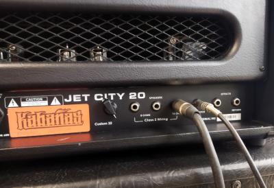

Hola.
Refloto este hilo, con una duda.
Adjunto foto.
 He tratado de buscar  en la red, pero de todas todas me saltan las instrucciones del JCA20 en vez del JCA20 custom 22.
Me he leído unas cuantas páginas de este post, pero son tantas, que no he encontrado eso que busco.
La duda es si el potenciómetro , que va en la parte trasera, en el chasis, viene de serie ,o es una modificación???.
No he tenido más de diez minutos ,para probarlo, y no me ha parecido descubrir que hace, he metido un pedal por el loop, por si regulaba algo en esa parte y nada....
Alguna pista...??
Se que el ampli lo modifico David (Kabañas)..
Tiene algunos switch más en el frontal,  que los que deben de venir de origen, (he visto alguna foto en la red), Pero nada más ......
Iván Jiménez
#2262 Buenas! Igual es la depht mod pero, si lo fuese, si lo usas con distorsión se nota un montón el cambio de sonido...
La verdad que puede ser cualquier cosa porque hay muchas mods posibles por internet. Igual puedes contactar con kabañas, es o era usuario del foro!
Sergi
por el 07/11/2025 1 anuncio en Mercasonic
#2263
Pues prácticamente no he  tenido tiempo para poder salsearlo....tendrá que ser la semana que viene....
Pero yo he girado el potenciómetro , y diría que no he apreciado cambio algúno....pero si que es verdad , que estaba a volumen de vivienda, con vecinos.....:preocupado: así que tal vez sea por eso que lo me he percatado de que es lo que realmente hace.
Intentaré buscar info de David , para  preguntarle... Le he enviado un correo.
De todas formas me interesaba saber si venía de serie en los jet city algún pote así en la trasera, tengo un jca el modelo más sencillo el 20h de un canal, y ese no trae nada, de nada ni siquiera tiene loop.
Gracias .
acamm
por el 08/11/2025
Tiene pinta de ser el control de Depth, tal como han comentado, por la ubicación del pote y cuadraría con que no lo notes a bajo volumen, ya que retorna parte de la señal que va hacia el altavoz hacia la válvula inversora. Pero es David quien mejor te lo podrá confirmar. Sino, una foto de las tripas.
Sergi
por el 08/11/2025 1 anuncio en Mercasonic
#2265
Muchas gracias,
Le he hecho la consulta a David.
Si veo que de ahí  no sale nada ...
Sacare foto a las tripas, para ver qué me comentáis.
Sergi
Solamente es para informar, de que David , ha confirmado, que el potenciometro de la parte trasera es el control de depht,...
Así que asunto solucionado .

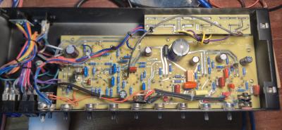

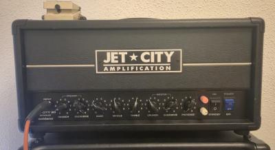

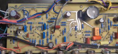

Iván Jiménez
#2259 Buenas de nuevo! Os actualizo tiempo despues por si a alguien le sirve.
En mi post anterior hablaba de un zumbido en los primeros minutos de uso del ampli modificado. Al final se lo hemos conseguido quitar casi por completo.
La cuestión estaba en el rele nuevo que le habíamos puesto para la conmutacion del clean/crunch. El transformador de este ampli va muy muy justo de potencia y añadir un relé más, hizo que no se encendiera el led del footswitch. Quitamos esa mod y agujereamos chasis para ponerlo onboard y entre la eliminación del relé y acortar bastante trozo de cable que necesitaba ya no zumba (un poco si, pero al nivel de otros amplis que he visto).
He aprovechado que el relé estaba conectado a un potenciómetro push pull para ponerle en ese push pull una variación de condensadores para la eq.
Lo dicho, cuidado con poner cosas extra en este ampli que afecten al consumo porque está ajustado al milímetro! Así ha quedado al final por delante.
