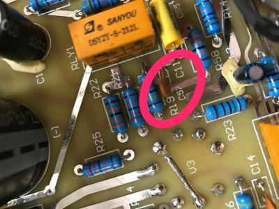

Creo que hay un error.
En el esquema (no tengo el ampli delante) no aparece ninguna resistencia R58 ni condensador C57, pero por cómo lo identifica y tratándose del canal overdrive tiene que ser C5 (1nF) que está en paralelo con R9?.
El resto parece correcto, ya que es un divisor de tensión que reduce la tensión que entra al tercer triodo.
Salud!
freperez
por el 02/05/2017
Yo tampoco la encontraba, el esquema no es del custom..
C57 is circled. It's right at R19. And near that relay. D.
acamm
por el 02/05/2017
¡Gracias por la aclaración!

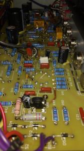

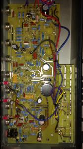

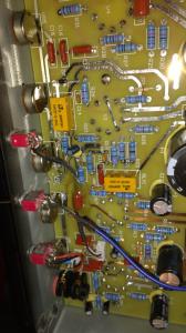

Para los que les interese dejo estas fotos del interior del custom 22, lo destape para ver si me dan ganas de hacer la modificación del mkll para reducir distorsión, pero toca desarmar mucho..
Es solo cambiar dos resistencias pero la soldadura está por dentro y creo que toca desmontar toda la placa..si alguien se anima me cuentan cómo les fue

#2024 Gracias freperez, esas fotos son magníficas.
