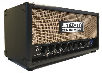

Bueno después de la espera llega el disfrute,ya tengo el custom 22v es el mismo pero con frente en malla. Fabuloso, se siente fuerte el muchacho. Las dos opciones que trae depht y mid bost se sienten, actúan cambiando el tono en ambos canales..el canal crunch es un limpio con amplio techo totalmente usable y el Overdrive si se pasa de distorsión en 6 ya es muy fuerte.. como dato curioso todos los controles llegan a 9 y no a 10 como lo convencional. Creo que los dos tubos adicionales para el loop y para los tonos valen mucho, el control se siente muy bien.
freperez
por el 28/04/2017
Bueno ahora si se pudo probar a volumenes decentes, jaja. Esta con los tubos chinos y suena bien, como sera con unos mas finos?
Las mods de bright y mid bost se sienten muchisimo mas en el canal overdrive, casi parece un tercer canal por el cambio tonal. Como anotación la distorsión es mucha y no es manejable a bajos volumenes para sentir su fuerza después de 3 o 4 y eso ya son buenos decibeles.. Comprandolo directamente a jet city en usa se logra un precio mejor que usado..
