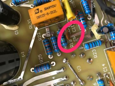

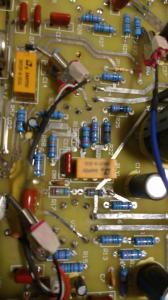

Bueno,, por fin me decidí a hacer la modificacion MKII al custom 22, es muy sencilla solo cambiar dos resistencias y remover un capacitor, se puede hacer sin desarmar toda la placa.. La idea es reducir un poco la potencia de la distorsión en el canal overdirve, si que lo logra. Se siente mas manejable desde bajos volumenes.. Creo que todos la deberían traer, la distorsión me parecía muy brillante.. Si se animan con gusto dejo una fotos..
Ahora sacan una version marcada como Custom 22 MKII que básicamente reduce la distorsión del canal overdrive, haciéndolo mas manejable.
Lo bueno es que Para los propietarios o interesados en los Jet City Custom 22 les dejo esta informacion que me envia el propio manager Douglas White: segun el es un sencilla modificacion con tan solo cambiar 3 partes:
Hey again, Fredy, nice to hear from you. The MKII thing is super simple:
R17, change to 680K from 470K
R18, change to 220K from 470K
remove C57 which is a 470pF across R58
cualquier duda la responde Douglas.White@jetcityamplification.com
