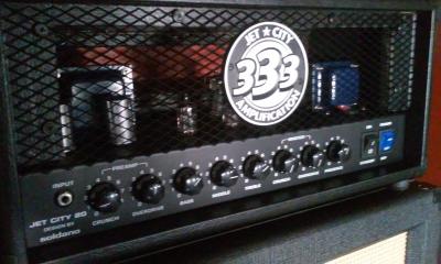

Bueno, pues al fin le hice la depth mod a mi JCA-22H y aunque ya somos muchos los que han expuesto sus impresiones, ahi va la mia por si le puede servir a alguien que todavia esté indeciso al igual que me pasaba a mi.
Lo primero de todo dar las gracias a todos los foreros que me han animado a hacer la mod y especialmente a David que amablemente me ha resuelto alguna dudilla que me tenia preocupado.
Vamos al lio del Montepio:
Modificaciones:

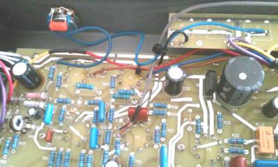

* Intercalo conjunto Cap+pote en la realimentacion negativa del ampli, al final como no quise hacer experimentos opté por comprar el condensador de siempre Orange Drop y el dichoso pote Log Alpha, los cuales tuve que pedirlos a una famosa tienda de electronica de Granada, ya que aqui en mi ciudad como ya dije en anteriores comentarios no encuentras nada de eso, ni de eso ni de nada que se salga un poco de lo comun.
* Cambio valvula V1 por una EH Gold 12AY7, ojo que aqui hay tomate y esto va en gustos; el ampli gana mucho mas calidez musical, los graves son mas redondos y los agudos mas dulces, cuentas con un canal verdaderamente limpio que no empieza a crujir hasta laprox a mitad del pote de ganancia.
Por otro lado pierdes mucha ganancia en el otro canal, pero vamos incluso con éste cambio yo no lo paso de la mitad de ganancia y tengo de sobra, a mi me va perfecto para el tipo de musica que hago, a lo mejor para generos mas bestias se queda con este cambio algo corto, pero nada que no podais arreglar con un buen overdrive tipo Tubescreamer o por el estilo para empujar y vitaminar.
Luego con mi OD-3 a pelo por el canal limpio ya se te cae la baba. :sorprendido:
* Lavado de cara al frontral, quito el embelledor frontal vintaje que trae de serie y coloco una rejilla en su lugar, sobre todo por la refrigeracion, noto que el cabezal se calienta mucho menos que ya me lo agradecerá cuando aqui en Cordoba entre el calor :cool: , y por otro lado le he dado un aspecto mucho mas agresivo, y de mala leche. :rock:
Resultados:
Lo voy a definir solo en una palabra: IMPRESIONANTE, el ampli gana bajos y cuerpo por un tubo, incluso como ya un compañero comento puedes prescindir perfectamente del pedal EQ porque no te hace falta, yo lo he dejado por si las moscas y puede que le de otra utilidad, hasta ahora estoy en fase de pruebas.
Adios al tono agudo y chicharrero que trae de serie, incluso tengo que subir la presencia a mas de la mitad para compensar los graves, la distorsion es muy definida y calida, con mucho grano, sobre todo mucha presencia, cuerpo y profundidad.
Ahora es un ampli que suena redondo, equilibrado incluso a niveles de volumen ridiculos, como solo toco en casa pues no puedo probarlo a otro volumen, esperare si acaso al mes de agosto que la vecintad se suele ir de vacances y solo quedamos aqui los tiesos..je,je,je.

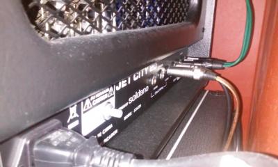

El pote lo he regulado aprox a 3/4 de su recorrido, como no lo voy a tocar me he ahorrado el euro y pico que cuesta el mando (si seré cutre...), podeis apreciar que lo he puesto en la parte trasera.
Bueno adjunto fotos y animo a todo dios a realizar esta mod porque el ampli cambia como de la noche al dia, es como si lo hubieses cambiado por otro diferente, creerme amigos.
Muchisimo cuidado al manipular la placa base, os recomiendo si no teneis ni idea de electronica ni intentarlo siquiera, mejor llevadlo a un profesional.
Adjunto fotos y ya me direis que os parece.
Mucha salud y rock and roll.
