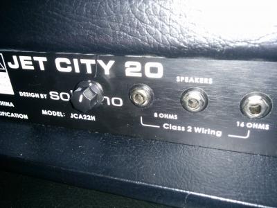

Buenas, ya tengo la depth la hizo omsabadelle https://www.guitarristas.info/usuarios/frannacasa compañero del foro, un gran trabajo, rápido y bien hecho. Tuve la suerte de poder probarlo ayer en un ensayo, un poco a correr porque teníamos poco tiempo, así que no pude hacer muchas pruebas, eso sí ¡suena de la hostia! ahora tiene mucho más cuerpo y un sonido más solido. Lo use junto con un pedal de reverb (Baby bum de binyang) y para los solos uso el boost overdrive de jet city (muy recomendable también), así que prácticamente a pelo con la distorsión del ampli y ya me gustaba el overdrive antes ahora suena bestial.
