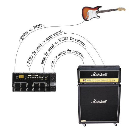

hintxo1975 escribió:
Simplemente hay algunos modos diferentes de método y si ese no le va, pues que pruebe el otro que yo le he enviado, así de sencillo.
¿Pero cuál es el modo diferente? Hasta donde yo se solo hay un método de los 4 cables, sin variaciones ni historias.
El compañero lo ha descrito a la perfección. Otro dibujo:
¿Cuál es el que dices tu?
Tetrapack

El método de los cuatro cables que comenta el amigo Rius es correcto, el que se usa siempre ...
Efectivamente, en el JCA después del retorno de efectos viene la sección de ecualización, los volumenes Master y el relé de conmutación de canal, por eso te funciona lo que comentas...

El metodo de 4 cables que yo creía alternativo es el mismo. Joder. Lo siento! :)

:D Ya decía yo! No pasa nada hombre :)
