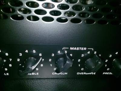

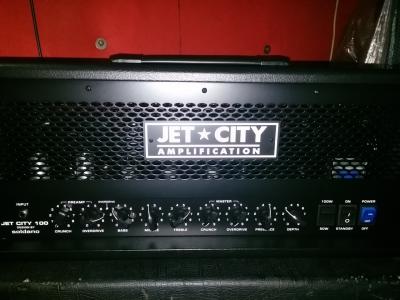

Pero hay una cosa que me extraña y me gustaría me confirmaras Rius ya que he visto que a ti te ha llegado uno hace poco. El cabezal que me ha llegado es diferente al anunciado en Thomann y en la web de Jet City. El mío NO tiene la placa redonda en la rejilla (la que pone 333), tiene la cuadrada normal. Además los potes son tipo vintage y no redondos como aparece en las fotos y en los vídeos que he visto. Es un JC 100HDM porque lo indica en la parte trasera, pero es diferente a lo que había visto por la placa del logo y los potes. Adjunto unas fotos.

Mi HDM es como el tuyo: son el modelo nuevo. El del logo con el "333" y los potes "normales" en lugar de los chickenhead, es el modelo anterior. Que yo sepa solo tiene esas dos diferencias, y son estéticas. Es bastante raro que Thomann no tenga actualizada la imagen, pero es que en la propia web de Jet City, tienen aún la antigua...
