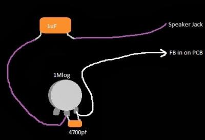

Pues bueno compañeros, después de vuestros comentarios sobre la depth mod en el 22H y tras leer tambien otros foros, pues voy a añadirle el conjunto pot+condensador al mio a ver que tal el cambio.
Me surge una duda, y es que he leido en un par de foros extranjeros algunos comentarios sobre la necesidad de añadir otro condensador mas al conjunto, es decir iría en serie entre el pote y la toma + del speaker; adjunto figura.
Parece ser que sirve para filtrar todo tipo de restos de DC y que no oigamos ruidos raros al mover el potenciometro.
¿Alguien que lo haya añadido?, ¿realmente es necesario? o solo con el de 4700 pF va que chuta?

Bueno pues me he recorrido las 3 tiendas de electronica de mi ciudad y resulta que el pote solo lo tienen lineal, no lo hay logaritmico.
Ademas el condensador tampoco tienen marcas decentes, son tipo genericos de los que se usan en las reparaciones o montajes, no son especificos para audio o con una cierta calidad.
Quisiera preguntaros si habria algun problema en utilizar otra marca de condensador que no fuese los que habeis mencionado en las mods, o si serviria poner un pote Lineal en vez de Logaritmico, sino tendria que buscarlo en alguna tienda on line.
Espero disculpeis mis humildes conocimientos de electronica.
Gracias

Mi pote es lineal y no pasa nada. Como lo ajusto y empiezo a tocar no pasa nada. Otra cosa es que lo movieses mientras vas tocando (que tampoco pasaría nada...) Eso si, que sea de 1M.

Gracias Bender, y en cuanto al condensador? se notaria mucho el utilizar alguno que no fuese de calidad? Seria recomendable?
Me sirves de gran ayuda, si lo compro en mi ciudad pues mucho mejor, on line me costarian los portes como 3 veces mas que los componentes.

Hola hellvilleRock, es casi seguro que la mayoría de la gente que ha realizado la Mod no ha utilizado condensadores genéricos y no sabrán decirte la diferencia... Lo mismo pasa con poner ese condensador en serie... Si la mayoría no lo ha puesto pues, no te pueden contestar, no es que la peña pase del tema...
De todas formas, no pasa nada porque lo pruebes tu haciendo un montaje con genéricos y condensador en serie y comentes aquí tus impresiones, que es lo que hemos hecho todos.
