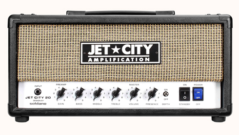

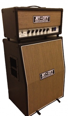

Hola! Acabo de descubrir en la tienda alemana que han "reeditado" los cabezales de Jet City, en concreto el de 20w monocanal... Según al web de la tienda, son nuevos, ya que pone que están disponibles a partir de este mes...
Parece que han modificado algunas cosas, como el techo limpio, bucle de efectos, control de depth...además de la estética. Y parece que también llevará pantalla 2x12 a juego:
Qué os parece? Merecerá la pena? Siempre he estado detrás de uno de estos, pero ahora la verdad que me llaman más que nunca. Mantendrán la calidad de los azules y negros de antes?
Saludos!

Mikel Dopey
por el 24/01/2015
#1412 Bueno, ya había descubierto antes de postear(por otras páginas, foros...) que el modelo llevaba desde 2012... Pero además de no haberlo nunca encontrado en venta, este sale este año ;) ya que como bien pone en la web, está disponible desde enero de 2015 :p
https://www.thomann.de/es/jet_city_amplification_jca20hv.htm?offid=4&affid=1&subid=345888ES&subid2=Jet+City+Amplification+JCA20HV&origin=boost&gclid=CjwKEAiAoo2mBRD20fvvlojj5jsSJABMSc7jkv1jBpSH5CH3qeeRqfK3IgZJFzxdx4ZCEDiNgChXvhoCS1zw_wcB
