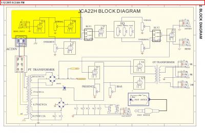

Haz ese método. Obviamente lo mejor es coger una que estés seguro que va bien (nueva o de repuesto de algun cambio) e ir probando, a ver si va a dar la mala suerte de que la que coges para intercambiar es la que no va.jejej
Yo en cambio pienso que si fuese la v1 también te pasaría en canal crunch, ya que la V1 es la que te gestiona la primera ganancia de ambos canales, y según dices solo te pasa en un canal. Pero es hablar por hablar.
Ya nos contarás.

#1393
Tienes mucha razón, la v1 trabaja en todos los canales. Pero como dice Hintxo, prueba a cambiarlas entre sí.

Muchas gracias chicos, comprare una nueva para ir sobre seguro e ire probando.
Ya os cuento.

Bueno, ayer estuve indagando y pude sacar de internet el diagrama de bloques del JCA-22H. Efectivamente y como bien decis, Hintxo y Eduardo la V1 se encarga del primer paso de señal comun a ambos canales, peeero si os fijais la parte (por asi decirlo) v1-a sirve para el canal crunch, y la v1-b para el canal overdrive.
Creo, segun mi corto entender, que una vez pasada esta primera etapa de previo, ya la v2 solo es para el canal overdrive como podreis comprobar.
De estar el fallo en alguna valvula, creo que lleva todas las papeletas la v1ya que perfectamente la parte v1-a puede estar en mal estado y la v1-b no.
A lo mejor estoy diciendo una herejia para los verdaderamente entendidos en electronica, :D , de toda formas me voy a agenciar como os he dicho una nueva e iremos probando, adjunto el diagrama por si le puede servir tambien a alguien.
Muchas gracias de nuevo a todos.

Por poder ser, Claro que puede ser. Y mil cosas mas. Pilla esa valvula y ya te sacas las dudas. Suerte!
