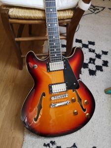

Hola, buenas . He pillado una HB-35 Vintage series de segunda mano de las primeras que salieron (pone VT Series y no HB) y la verdad es que después de cambiarle las cuerdas y ajustarla un poco, ha cobrado vida. Lo mejor es el mástil. Muy cómodo con los trastes bien terminados, que para mí era lo más importante. Tiene un ligero trasteo, que no se aprecia al enchufarla, con lo cual soy feliz. La única pega es que las humbucker que lleva no son ninguna maravilla, pero claro, tampoco se pueden pedir peras al olmo y siempre es solucionable con una pequeña inversión (hello Tonerider!). La cosa es que me gustaría saber que Humbuckers son, no pone ni Roswell ni Wilkinson en ningún sitio (he mirado), y en la página de Thomann tampoco lo especifica:
https://www.thomann.de/es/harley_benton_hb35_vb_vintage_series.htm
En general muy contento con la adquisición.

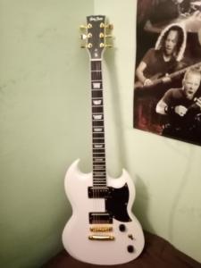

Vale, ya tenemos a la belleza en casa:
index.php?controller=forum&action=view_attachment&attachment_id=176051
Ha llegado perfecta, sólo he tenido que afinarla, esta quintada, con las pastillas a una altura correcta y con la altura de cuerdas de 2mm en el traste 12 que es la que suelo usar.
Es muy ligera, la tengo que pesar.
De acabados no le veo ningun fallo, la pintura de rosa no tiene nada, es un blanco precioso. Lo que me ha sorprendido es que no es brillo, es mate.
La he tocado durante media hora. Es pronto para extraer conclusiones, dentro de 10 dias cuando le ponga mis cuerdas podré emitir una opinion fundamentada, pero la primera impresion es que se toca y suena superbien y que se pueden hacer bolos con ella tal como viene. Los palmutes con el mesa suenan profundos que ya le gustaría a otras, no le pido mas!
Eso si, ya llevamos tiempo en esto y le haré un par de cosas para dejarla pro:
1-El tema que comentan de que los bendings rascan es cierto, no sólo en los trastes altos, en todos los trastes, a la vista se ven perfectos, pero rascan un poco cuando estiras la cuerdas, se nota en el tacto y en el sonido acustico desenchufada pero al sonido amplificado no afecta. Esto se soluciona con un pulidito con lanita fina de acero, al ser trastes de acero inoxidable sera necesario pulir mas tiempo, pero no considero que se pueda pedir mas a este precio.
2-El surco de la cejuela de la sexta cuerda esta un poco alto. Esto se nota cuando tocas el fa en el primer traste que suena un poquito alto de afinacion. El resto de cuerdas tienen los surcos perfectos. Con frotar con una cuerda vieja se soluciona. Lo hare cuando le instale cuerdas buenas, a veces es la cuerda que es mala.
Y eso es todo, teniendo en cuenta que estamos en luna de miel 100% satisfecho con esta SG.

#10954 me alegro que la recibieras hoy. Es preciosa, no soy de SG, pero he visto reviews de esa y la ponen muy muy bien.
Las especificaciones son increíbles para lo poco que vale
