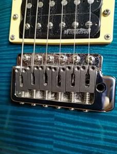

#10402 tu puente es como este?

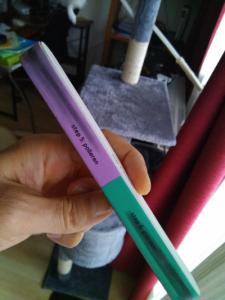

#10408 Yo compré un paquete y lo devolví porque me parecieron que no servían para nada. Una de éstas me ha dado mucho mejor resultado: https://www.amazon.es/gp/product/B0053PVDZ8/

#10407 igual que el compañero Chedu sietesiete, yo uso una lima de uñas de esas que tienen varias caras en mi caso 6 zonas y uso las más lisas
