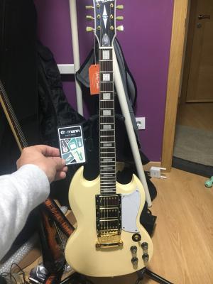

Pues otro que se suma al hilo! Me ha llegado Harley Benton DC-600 VI Vintage Series, la verdad es que prácticamente quintada al 100%, un par de variaciones mínimas en la tercera y la cuarta, afinada y exteriormente perfecta, ni grietas ni rallones, con su etiqueta de inspección incluida,si es verdad que la acción está un tanto alta, en comparación con la g400 la noto más pesada, los afinadores si es verdad que no son gran cosa pero cumplen al igual que la cejuela y lo que ha sido una total decepción por lo menos para mi son las pastillas, a mi gusto personal carentes de brillo, las cambiaré por unas gibson 490 y 498, alguna sugerencia para la otra pastilla pues son tres para tener más versatilidad?

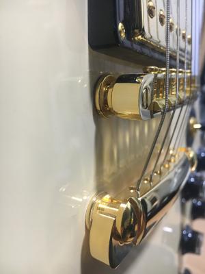

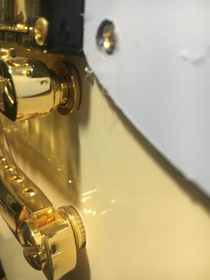

Lo que si es verdad y adjunto fotos es que las selletas están algo levantadas, le preguntaré al luthier si tiene solución o la mando de vuelta y en cuanto a los trastes en una primera comprobación solo he detectado pequeños desniveles en 4 de ellos( menos que en la g400 cuando bueno de fábrica). Siguiendo con los trastes en los bordes están bien rematados. En cuanto a peso pesa más que la g400 y sin enchufar y enchufada aprecio más resonancia. Personalmente cambiando cejilla y afinadores y pastillas(gusto personal) no le veo una gran diferencia a la g400, siendo esta aún con los cambios mencionados bastante más económica. Que opinión os merece a vosotros los levantamientos mencionados, se queda o se vuelve Pa Alemania?
Personalmente creo que el tío tomas se ha empezado a tomar enserio el tema calidad pues en anteriores pedidos tanto míos como de amigos el material venía en bastante peores condiciones

#10394 Genial, muy bonita. Yo no le daría importancia. Esos casquillos entran muy adentro del cuerpo y no vendrá de medio milímetro. Además en un futuro puedes mirar de darle con cariño a ver si entra más o remplazarlos por otro, por ejemplo Gotoh

#10335 pues efectivamente venía con la tarjetita esa de que supuestamente la han revisado. Y digo supuestamente porque nada más abrir la caja ya vi que en el diapasón, en el traste dos, venía con una tara estética importante, vamos que se veía a primera vista. No sé si era laca del diapasón pelada, o un pegote de pegamento, pero vamos no era una cosa que pasara desapercibida para nada.
Por lo demás, al margen de que el puente venía en una posición bastante extraña, como muy sacado hacia fuera, más por un lado que por el otro, y bastante alto, cosa que imagino que con un pequeño ajuste se arreglaría, el resto tenía buena pinta, al margen de acabados poco cuidados en las cavidades y algunas juntas, pero algo menor y esperable.
Si el detalle hubiese sido menor me la habría quedado pero siendo en el diapasón y con la mala pinta que tenía la mandé de vuelta. Se lo comenté al de atención al cliente, preguntándole que cómo es posible que habiéndola revisado me la hayan mandado con ese defecto y su respuesta fue que esta vez se asegurará de que la revisen que lo dejaba apuntado en la orden de devolución, con lo cual deduzco que lo de la tarjeta de inspección esa no es garantía de nada y supongo que la que manden tampoco la revisarán mucho, pero a ver si esta vez hay suerte.

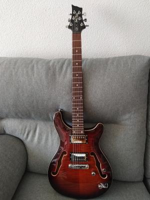

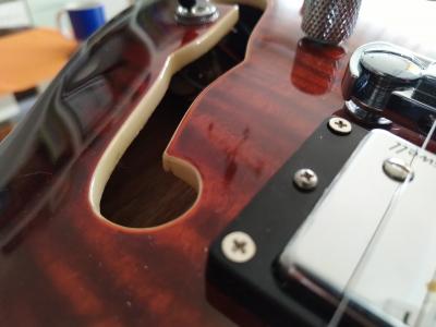

Hola. Os paso algunas fotos de mi regalito, y algunas observaciones.
De entrada, avisaros de que soy totalmente amater, he tocado muy pocas guitarras y mi opinión está sesgada por el bajo nivel de experiencia que tengo. No obstante, un mínimo de criterio tengo y espero aportaros algo.
Harley Benton CST-24HB Tortoise Flame

Embalaje bueno, con la caja de cartón protegida por dentro con un film de espuma grueso tipo polietileno, La guitarra a su vez en una bolsa de polietileno.
Visualmente, en primer vistazo está perfecta. Luego al detalle...
Peso 2.9 kg, sensación de ligera, muy ligera. Sentado con ella es una gozada.
Cuerpo

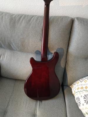

El aspecto de la tapa es bueno, el veteado suave, no es una cebra, y el degradado de barniz bien hecho. La trasera mantiene un color oscuro uniforme donde se aprecia un poco la veta de la madera. Ese acabado se mantiene en mástil y pala por detrás. Con luz directa se aprecian las maderas debajo del barniz.

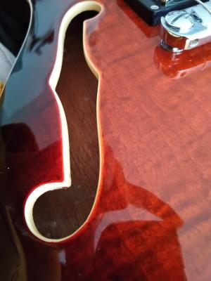

Dentro del cuerpo se aprecia un bloque de madera que llega a algo más de la altura de puente. Por lo tanto la parte hueca es alrededor de las F y culo. Lo demás macizo. Dentro de la F superior se aprecia un pegote de cola. Si alguien me dice como quitarlo, se agradece. (Foto)

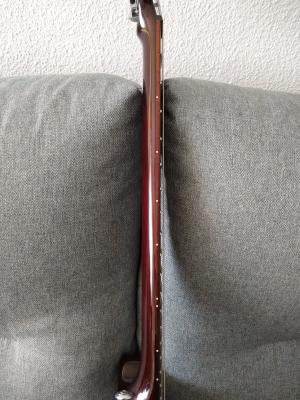

Mástil

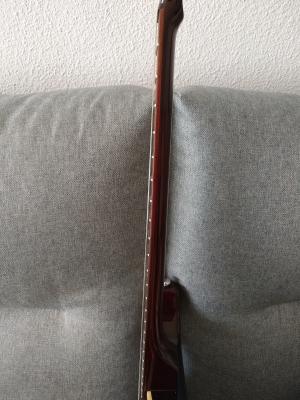

Es el mástil menos seco que he visto de todas las guitarras que he comprado online (una tele harley benton, acustica 12 cuerdas harley benton y Parlor grestch Jim dandy). En el cambio de cuerdas le caerá limón.
Se aprecian las 3 piezas de madera de caoba si enfocas con luz, linterna de móvil.

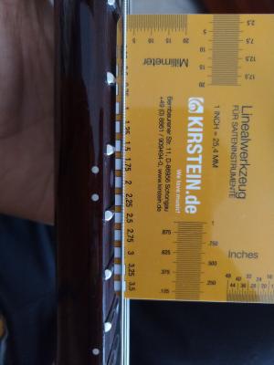

Los trastes rascaban mucho las primeras 24 horas. Pensé que era un problema de pulido pero en una semana de uso...noto que están más suaves y ya no rascan. ¿tiene algún sentido?
Nunca he tenido una guitarra con esos trastes grandes, no se si jumbos, pero claramente más grandes que telecaster TE-70RW.
A partir del traste 19 me resulta algo difícil dar notas, pero es que soy manco de las dos manos, ojo.
No molestan en la mano a lo largo del mástil, y como veis en las fotos bien acabados lateralmente excepto 11, 12 y 14 que se aprecia el acero entre la madera.

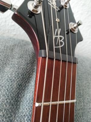

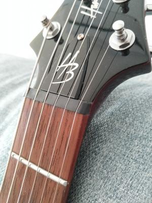

La cejilla no encaja 100% con el mástil, como 0.5mm a ambos lados
Entonación y quintado validos. Notas altas...de 19 en adelante...se va un poco.

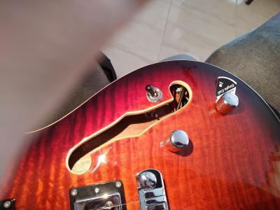

Electrónica/mecánica

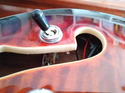

Algún fallo de los tornillos en las pastillas que se soluciona quitando y poniendo de nuevo. (fotos)
Los cables son visibles a través de las F (fotos). Ambos potes trasmiten dureza, y responden bien en todo el recorrido. Push /pull funcional.

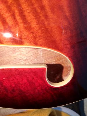

Binding

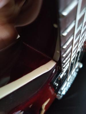

En el binding están los fallos estéticos. Dentro de las f hay varios puntos que pierden continuidad de color, aparece negro o marrón. Algunos puntos del bindin exterior parece que le temblaba la mano. Son detalles que se deben buscar, no se aprecian fácilmente. Ademas, resalta algún rebaje de la madera que con una lija suave haré desaparecer (foto)

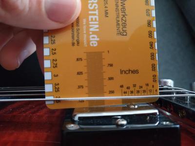

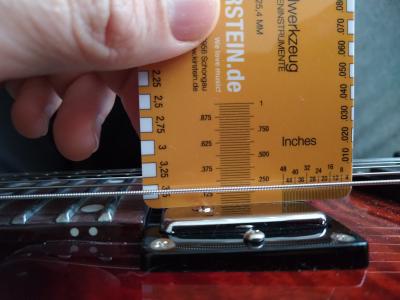

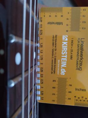

Os dejo fotos también de la acción de las cuerdas tal y como viene y altura de pastillas.
Ningún trasteo, ni sonido raruno.

#10398 Madre mía! la guitarra es preciosa!
Para lo de la gota de barniz o pegamento, yo probaría con un papel de lija fino y paciencia, por lo demás lo que he visto son pequeñas fallas estéticas que a mí personalmente no me hacen devolver una guitarra. Otra cosa es la altura de las cuerdas que para mi gusto personal es muy alto, yo suelo dejarlas en el entorno al milímetro y veo que tienes 2,5 y 2 aprox, pero eso ya son gustos.
Respecto al sustain que comentas, yo creo que eso es una característica de las guitarras semiacústicas.
Disfrútala, es todo un guitarrón!!
