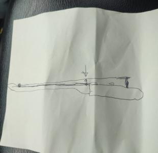

Prueba con trocito de cartón tipo envoltorio de unas cuerdas, tarjeta de visita o un naipe y si mejora con el cambio de geometría, te haces una de chapa bien o te pillas las de stew mac

Gracias man, cuando saque hueco lo hago por qué la verdad es que si pudiese bajar la acción a 1.75 o así, la guitarra sería la ostia

kender
por el 01/03/2022
El problemilla como en el dibujo, es que las cuerdas estan altas en la zona de los trastes agudos.
-Si subo las cuerdas del puente ...mas altas todavia
-si bajo las cierdas del puente trastea por los trastes de la cejuela
Creo!!!, Que una solicion podria ser colocar dos trozos de carta en la zona trasera del encaje del mastil-cuerpo. Cambiando ligeramente el angulo del mastil, que deberia ser 0.
Asi, conseguiria bajar facilmente 1mm las cuerdas solo en la zona del puente o de los trastes mas agudos.
Parace factible....alguna idea?
davk
por el 01/03/2022
Pues quizá tengas que soltar un poco el alma.¿has mirado como está el mastil?

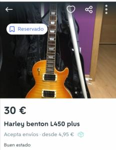

No está mal por 30 eurucos, no? Aunque no me cuadra. Algo más tiene que haber.
Ya estaba reservada que si no...

kender
por el 01/03/2022
#10265 si, esta mañana que me ha llegado. Cuando llegue a casa miraré.
Pero si me quedan mas altas como digo calzare para probar ...si no, quito las cartas y fuera

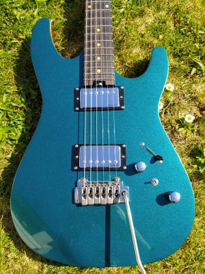

Manuel
por el 02/03/2022
#10220 Ya está disponible en la web de thomann. Y es hermosa, aquí la mía. Si se fijan, creo que una o ambas pastillas incluso están torcidas, pero no afecta en nada. Era B-Stock y supongo que es por eso. Ni yo me creo el guitarrón que me lleve por 275 euros...
