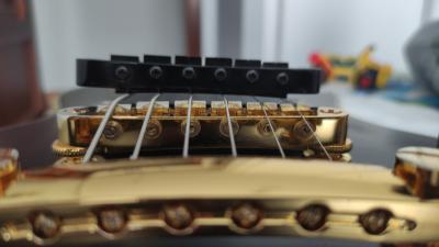

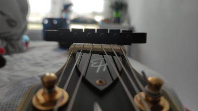

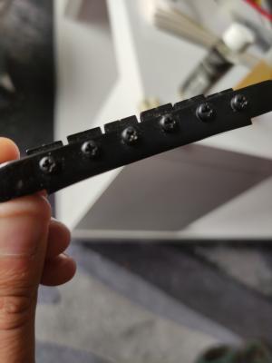

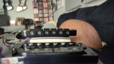

Harley Benton SC custom active, Vietnam, no se el año, se desafina y me suena algo raro, como vibración metálica... no imaginaba que fuera esto, mirando opciones para cambiar el puente he visto esta opción, aunque el radio no es el mismo lo voy a pillar, no tiene pinta de que el de serie sea del mismo radio que el del diapasón, y dudo que al gotoh le pase eso en las silletas...
https://www.thomann.de/es/gotoh_ge103bt_gold.htm

Casualidad, me ha traído el batera de mi banda para que le ajuste una guitarra que tiene el mismo puente gotoh que el que pillaré para la Harley Benton, al soltarlo de su guitarra, no se si es paranoia o es así, la parte inferior del puente tiene el radio del mástil, y coincide con el la Harley Benton, así que el gotoh le va al pelo.
