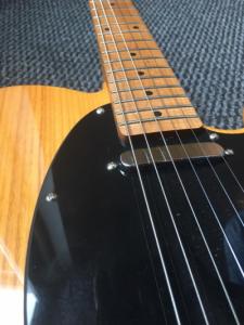

Parece que las nuevas partidas de algunas teles/stratos (52/62) viene con mástil de arce tostado; bueno pone "caramelizado" en las descripciones que han ido actualizando.
https://www.thomann.de/es/harley_benton_hbt1952.htm?ref=intl&shp=eyJjb3VudHJ5IjoiZXMiLCJjdXJyZW5jeSI6MiwibGFuZ3VhZ2UiOiJlcyJ9&offid=1&affid=411&fbclid=IwAR0ldQTB7IsTle0CRje1VbfasU84aDeE0MsRPKXumdliRe7VQsrO7eBUYXE
Kurzleader
por el 15/09/2021
"Chedu Sietesiete" escribió:
"caramelizado"
Entonces se quedan los dedos pegados :mrgreen:
