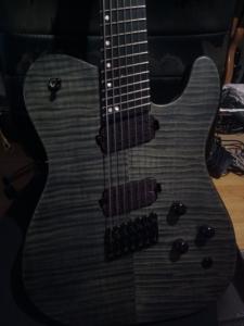

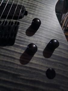

Buenas de nuevo compañeros , hace un mes pille una HB t 7 fan fret , el mueble mola mucho y se toca bien , hay comentarios que decían que la guitarra cabeceaba , y si era cierto , el problema estaba en que al ser 6r y llevar clavijas de bloqueo claro la gravedad hace su efecto , yo lo corregí cambiándolos por unos gotho mini , van de cine y aguantan perfecto , eso sí me tuve que comprar 2 juegos de 6 , es lo que tiene pillar una 7 cuerdas , con eso queda en el sitio , además le puse unas pastillas bobinadas a mano , le añadí un pote con 6 condensadores de diferentes valores , más un kill switch , y aparte de la variedad de tonos , suena genial , bueno también pulí el mastil , creo que a merecido la pena , ya que cumple todos los requisitos
Suena brutal
Es cómoda
Es chula
Y versátil , está se queda
Saludos compañeros
