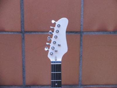

Esta es la pala de mi telecaster HB kit. No me terminaba de gustar la forma que tienen las Telecaster, y la hice así. Además quería darle un toque personal. Marqué con un lápiz el perfil que quería para la pala y lo basto lo quité con una sierra de calar; lo perfilé exacto con una dremel y rematé con lija y mucha paciencia. Es decir, sin unas herramientas básicas es imposible darle forma a la pala. Salvo que seas capaz de tirarte un mes lijando...
Ah, y como se puede ver, la pala también la pinté con la misma pintura que el cuerpo.

#904 Y te quedó la mar de bonita, simple y elegante....

#905
Gracias! Esa era la idea: simple y elegante. A mí me parece que lo conseguí, pero... los gustos son subjetivos.

Quedo muy bonita, la verdad

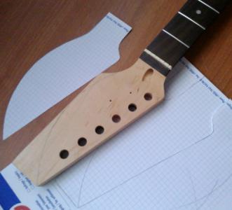

Ya te ha contestado Atroz , yo hoy he hecho la plantilla , mañana lo corto con la caladora y a lijar. Ya tengo la imprimación , que me la han regalado.... esto marcha.

Chulísima la pala .... la mía parece un cuchillo jamonero.......

Si la pala es un cuchillo jamonero, la guitarra será una espada como la Tizona. Adelante con ello! Seguimos el proceso.

A mi me tienta mucho un kit de telecaster de esta gente, pero uno no tiene dremel y eso tira patras para hacer la pala y tal, un colega se monto una y quedo chulisima.
