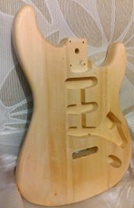

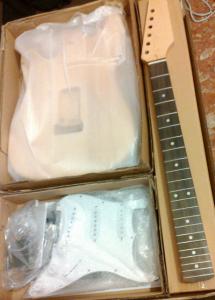

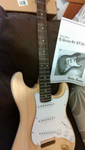

Ya tengo mi kit!! HB
El cuerpo lijado perfectamente , como el culito de un bebé , aliso muy ligero , que se marca con mirarlo .

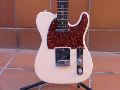

Mi telecaster de kit (Harley Benton, por supuesto) pintada a brocha en color marfil satinado. Por si te puede dar alguna idea...

Gracias , Atroz , la idea es esa , pintar a brocha o spray , no tengo compresor y en un kit de 62 euros sería una locura gastar un pastón para pintarlo , la idea es hacerlo lo más sencillo posible , y de paso aprender algo.

Pues me refiero a eso... el bote de pintura y una brocha: concretamente una paletina de unos 4-5 cm de ancha. El proceso fue el siguiente: Mano de pintura -> 2 días de secado ->lijado con lija muy fina, y repetir 3 veces este proceso. La última mano de pintura ya no la lijé para que quedase con el acabado satinado propio de la pintura que utilicé.
Lo del spray también es una buena idea, pero lo descarté porque en mi casa no podía hacerlo, no tengo un sitio apropiado para ello.
