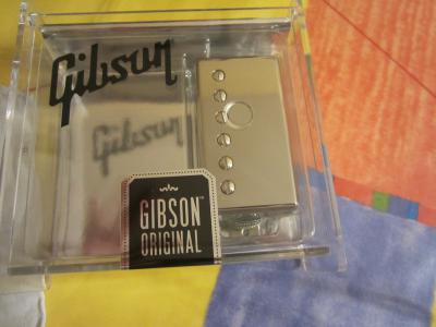

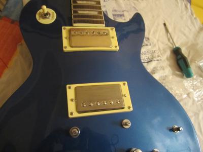

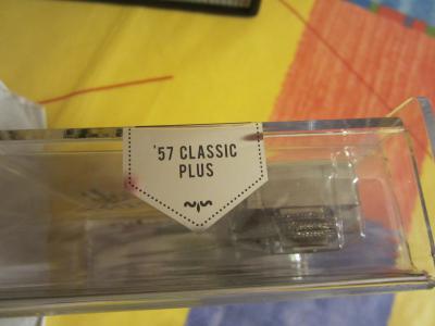

Hola foreros, no sé como empezar, bueno lo primero ya he recibido la pasti plus, luego la he montado, despues las cuerdas, he tenido que desplazar la pastilla del puente algo asi como un milimetro, por que no coincidian las cuerdas con los tornillos de la pasti, despues le he dado un poco de tension a las cuerdas ( por que el mastil me da miedo ) y cuando han pasado sobre una hora, he afinado las cuerdas ( son elixir 09 y la tercera cuerda le pongo una 014, por cosas de que no me resulte muy dura ) el diapason muy bien, la entonacion tambien, por cierto las yemas de mis dedos me dieron la razon con respecto a las asperezas de los trastes, es una guitarra muy blanda para tocar,etc, luego cuelgo unas fotos y una grabacion, es probando las pastis en limpio, cambiando de posicion de las mismas y luego con alguna distorsion ( la grabacion es con pod xt y simulacion de marchal super lead 100, al principio es limpio y luego con un poco de distorsion, y luego mas, grabado con cubase se ) la grabacion dura sobre 15 minutos, pero creo que merece la pena escucharla ( aun ques un coñazo) mas que nada por el tema de los sonidos
audios
por el 13/12/2013
fotos
audios
por el 13/12/2013
otra
audios
por el 13/12/2013
mas
