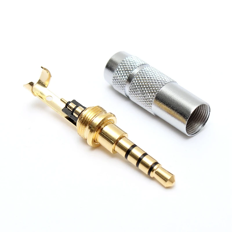

Hola Juan Manuel. Comprueba que los conectores de tu cable sean de este tipo:
http://www.dcutec.com/uploads/307115-30-50-60.jpg
Y sobre todo que no sean igual que estos:
https://ae01.alicdn.com/kf/HTB1XvMlLpXXXXapapXXq6xXFXXXI/New-1PCS-Gold-3-5mm-font-b-Stereo-b-font-4-Pole-font-b-Headphone-b.jpg
Si sigue sin funcionar prueba con un jack mono por si acaso:
http://www.kenable.co.uk/images/a118_mono_jack.jpg
Asegúrate que el reproductor de audio está en marcha porque en el móvil o tablet cuando está reproduciendo audio, si conectas el cable de los auriculares se detiene la reproducción. Mira si te funciona la salida de auriculares del amplificador. Si probando esto sigue sin funcionar intenta hablar con Thomann para ver si te lo pueden cambiar, si no ha pasado 30 días no habrá problema.
