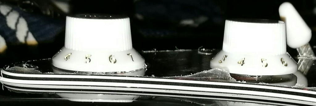

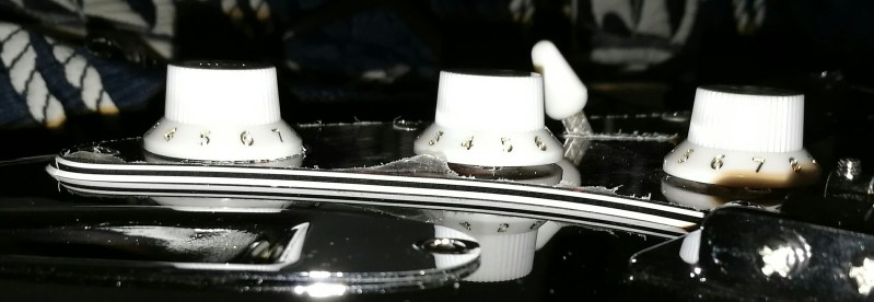

Buenas, acabo de recibir la guitarra St-62 y el acabado general que veo a primera vista essta bien.
No obstante, noto que uno de los mandos de tono esta mas hundido que el otro , llegando a rozar con el golpeador al girarlo.
Es normal?
Adjunto imagen para que le echeis un ojo, es mi primera guitarra despues de mucho mucho tiempo y de escasos conocimientos sobre la misma.

Lo del botón que comentas de la Harley Benton: Esos botones van a presión, por lo tanto quien puso ese apretó más de la cuenta, pasa a veces y no es raro. Solo tienes que levantarlo un poco tirando del botón hacia arriba. Si va muy duro intenta hacer palanca con algo que no dañe el plástico para subirlo un poco hasta que quede a la altura del resto.

Como el mando es de plástico del corriente y el interior es metálico, igual de fábrica lo han hundido demasiado, o el interior es un poco mas grande que los demás, si ves que esta flojo, dale unas cuantas vueltas con cinta de tefón de fontaneria al pote metálico hasta que encaje a tu gusto.

No hace falta poner teflón, esos potes llevan una endidura en el centro que permite abrirlos más y así hacer que el diámetro interior aumente un poco y que los botones de plástico queden fuertes. Solo tienes que meter un destornillador plano en esa endidura y abrirlo un poco.

Lo de levantar el ajuste de tono, es meter algo de plastico duro por el pequeño hueco que tiene, tipo una regla, y hacer que salga hacia afuera un poco y que aumente el hueco?
Eso mismo.
