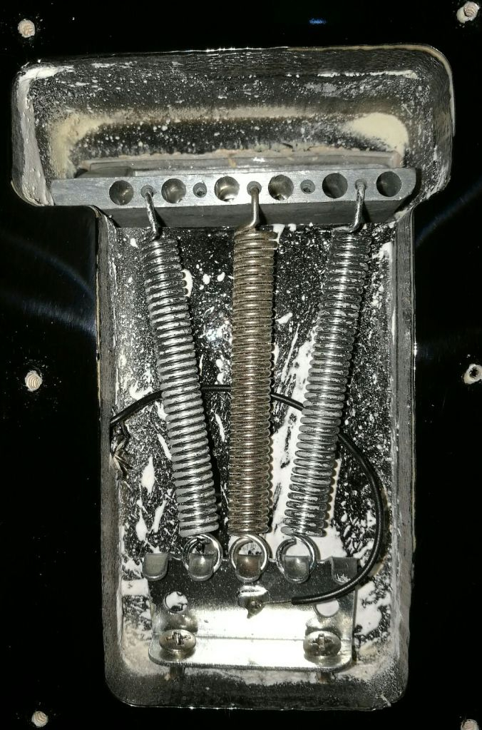

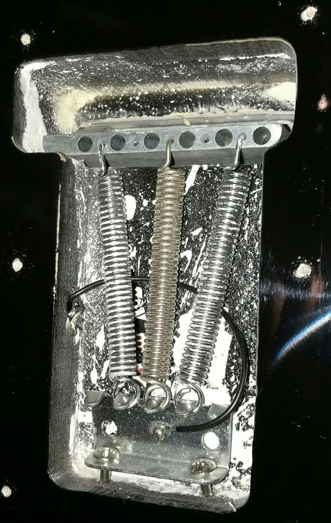

Al final...he probado a mirar el interior...
La clavija de entrada tambien la he mirado y todo estaba ok.

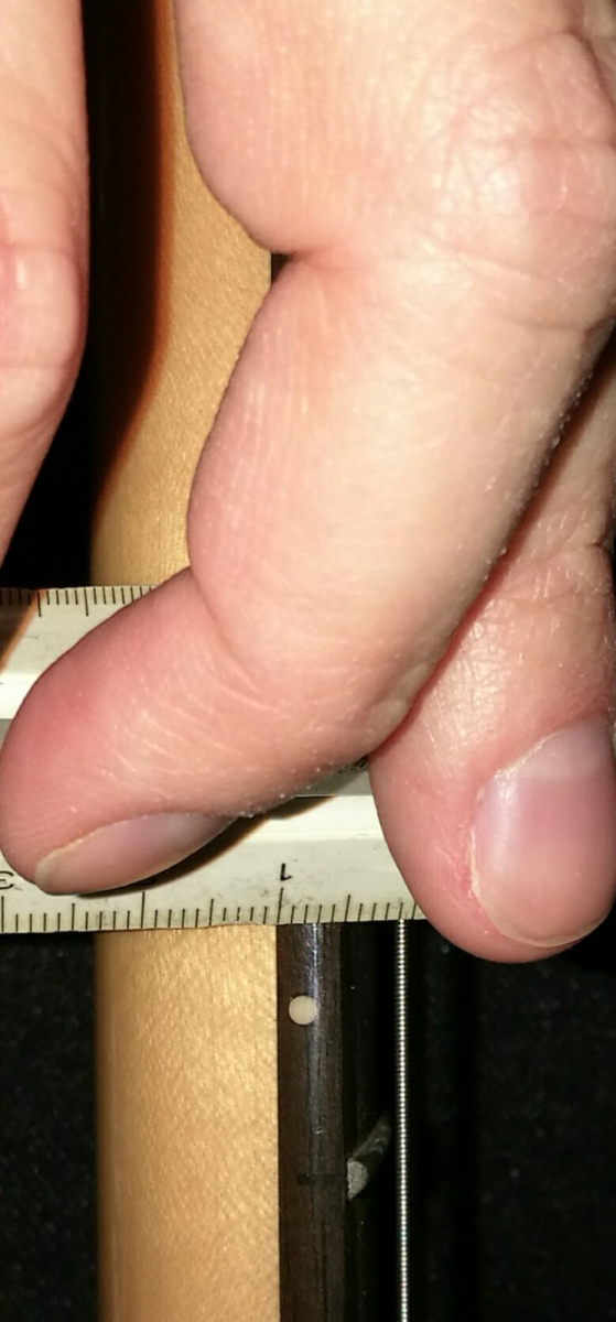

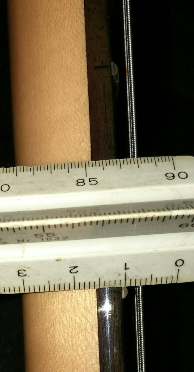

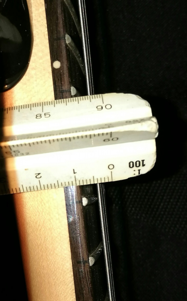

Por cierto subo estas imagenes para que veais y comentais que tal esta la guitarra en ese aspecto...no se si estaran bien echas para tal...
