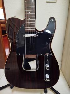

Yo no tengo experiencia ni con Squire ni con Fender pero acabo de colocar unas pastillas Vintera 50s a esta tele y estoy encantado en todos los aspectos con el sonido y la comodidad. Sobre todo con el diapasón.

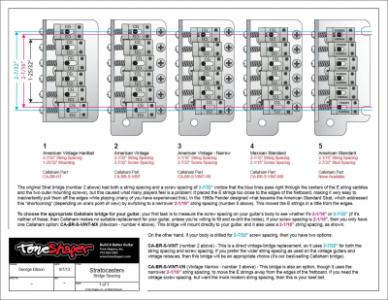

Buenas a todos! ¿Alguien que haya cambiado el puente de una ST-62? Con cuales puentes sería compatible?

#13220 Hola Eremos, yo no se lo he cambiado pero espero que esto te ayude. El de arriba ha cambiado bloque y tensores y el de abajo el puente entero
Un saludo
Eremos
por el 20/01/2025
Gracias por el aporte. Las medidas del puente de la Hb son iguales a las de una Squire que tengo en casa. No sé si coincidirán con las medidas del puente de una Fender vintage....

#13222 Si entra el de la Squire creo seguro que entre el de la vintage. De todos modos ya estamos hablando de un Fender Vintage que cuesta una pasta y entiendo por qué quieres ponerle ese.
Sería tan sencillo como llamar a Thomann y decirles que tienes una de sus guitarras y que quieres comprarles ese trémolo para ponérselo pero que no sabes si le encaja...si no, coger un calibre y medir el puente de la guitarra y cotejarlo con las medidas del Fender ...si es que las encontramos...De momento he encontrado esto:
