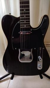

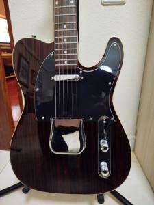

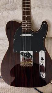

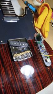

Al final le tocó el cambio de pastillas a la telecaster. Como veis es el modelo anterior: pastillas Wilkinson, logo antiguo, cuerpo sin orificios para encordar por detrás y diapasón de palisandro, que son las diferencias que tiene respecto al modelo actual.
Ya comenté que tenía problemas con la Wilkinson del puente porque era demasiado microfónica: golpeabas el cuerpo con la púa o el dedo y sonaba por el amplificador como si le dieses una patada a una lata y también al combinar las dos pastillas, en la segunda posición del switch, la sexta cuerda no sonaba nada, cosa que no pasaba cuando se utilizaba una pastilla sola.
Aún así "el mueble" es impresionante, no le veo ningún fallo y no puedo ponerle ninguna pega

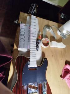

Aproveché para lijar los trastes e hidratar el diapasón.. Le he puesto unas Fender Vintera 50s y es un instrumento totalmente distinto. Nada que ver con las Wilkinson.
El sonido ha mejorado un 200 por cien, por decir algo. La sensación es de una guitarra nueva.

#13196 Gracias, Eremos. La verdad es que me trae loco. Estoy experimentando por primera vez este gran cambio en la guitarra porque ahora no tiene absolutamente nada que ver con lo que era antes aunque sigue conservando la comodidad a la hora de tocar.
Ahora el sonido es como mucho más "lleno", se perciben matices en el tono y en los efectos que hasta entonces no era posible logrando por fin sonar con ese carácter de telecaster que todos esperamos. Además, aun siendo pastillas con alnico 3 en el puente y alnico 2 en el mástil, parece que tienen más "huevos" con distorsión y overdrive que las que tenía, ya no chillan y esto es lo que más me ha sorprendido.
Pero creo que una de las personas que mejor puede compartir la experiencia en cuanto a cambios de pastillas y de electrónica en una HB respecto a una Fender eres tu.
Si que me gustaría saber las diferencias que notas entre una Fender Strato y la HB ST 62 que tienes modificada, por ejemplo.
Como ya he dicho en otra ocasión, "las HB no son americanas, no son Fender, no, no confundamos: son chinas" pero sería interesante que alguien que tiene o ha tenido Fender, comentara la sensación que da tocar una HB con pastillas de esta marca con respecto a una Fender.
Y no estoy criticando las Wilkinson, hablo de las que tenía esta guitarra que claramente eran defectuosas.

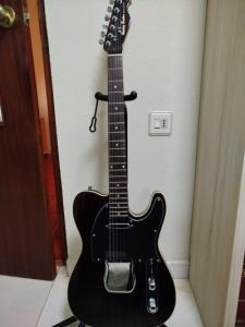

Aquí mis chicas:
index.php?controller=forum&action=view_attachment&attachment_id=199960
IGB
por el 08/01/2025
#13199 Que pintaza las dos!!!. Muy agradecido por compartir tus impresiones. Lo que comentas del sustain también pienso que es posible que se deba al puente (el bloque o los tensores, incluso). Antes de cambiarlo yo probaría otra configuración con los tensores. Añadiendo o quitando y cambiándolos de posición aunque te lleve un tiempo por estar apretando o aflojando los tornillos de atrás, , a ver que pasa.
