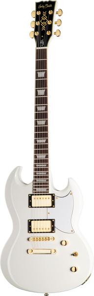

Hola a todos:
Mis guitarras preferidas son las SG, y viendo las buenas críticas que tiene ésta estoy pensando en adquirirla cuando esté disponible, la Harley Benton DC-Custom II White.
Mi pregunta es acerca del mástil. Pone que es tipo C. Vale,pero ¿delgado o gordo, o entremedias?.
Mis manos no son grandes y quiero un mástil fino. No me vale un mástil gordo. He tenido alguna Gibson con el mástil que llamaban de los '60, la actual que tengo es de tipo Slim Tapper, y me va muy bien.
De esto quería preguntar a los poseedores de esta guitarra, cómo es de gordo el mástil. Muchas gracias por vuestras respuestas y un saludo.

Está bien tener un calibre y no son caros. Así puedes hacerte una idea con tus guitarras. Ojo que a veces visualmente e incluso tocando puedes estar confundido debido a las sensaciones /radio/ tensión...
Según thoman:
Neck profile: C - thickness at the 1st fret: 20.5 mm, thickness at the 12th fret: 22.5 mm
Osea, no es gordo.
Sabino65
#13211 Gracias por tu comentario. Tenías razón. He medido con un calibre el mástil de mi guitarra favorita en los trastes 1 y 12 y el de la HB es aún algún milímetro más fino que la mia, si damos por sentado que las medidas facilitadas por el tío Tomás son válidas.
Entonces creo que iré a por ella cuando esté disponible, dentro de ocho semanas ponen.
